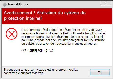

bonsoir, j'avais essayé ce matin de tester nexus ultimate sur mon autre disque que se trouve sur le même pc. Et quand je suis revenu sur ma config normale j'ai eu ce message. J'ai compris que j'avais omis de désinstaller en quittant de l'autre disque d'essai ce que j'ai fait ce soir, mais le message revient et je ne peux pas tester tout est bloqué. Salutations.

That's part of the protection mechanism.
You need either to register Nexus Ultimate or wait until tomorrow (i.e. try again tomorrow).
